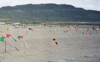

21.風による影響、かげろう 29

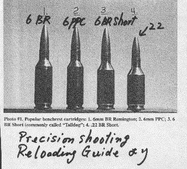

 ベンチレスト用の銃は、ほとんど6mmPPCです。6mmBRはわずかです。
 たまたま、私の場合は6mmPPCに改造出来なかったためにヘビーバーミント6mm
 BRになりました。
 6mmBRは、ベンチレストだけでなくプレーリドッグなどの小動物のハンティングに
 も使用されています。(私も、アメリカでやりました。あたればいちころでした。)
 最近6mmBRShort(Talldog)が登場しいい成績をだしていますが、日
 本では入手困難です。次のバレル交換では、これにしようと思っています。
 アクションは、ストールパンダが有名ですが何でもよいと思います。
 バレルは、ハートかシーレンで決まりです。
 引き金は、2オンス(57g)固定で問題ありません。
 これから購入する場合は、ライトバーミント(10.5ポンド以下)の6mmPPCベンチ
 レスト専用銃でよいと思います。
 くれぐれも13.5ポンド以上にしないでください。
*参考
 6mmTallDogは、6mmBRを0.085”短くしたものです。
      6mmPPC   6mmBR   Talldog
 体積   0.143    0.158   0.145

 世界選手権では10m置きぐらいに射座毎に風見が立っていました。
 射手は風見を左目で見ながら撃っていいたようです。
 ただし,風見も300mではあまり効果ありません。(良く見えないため)

*世界選手権の風見の写真です。最初は何かとびっくりしました。
