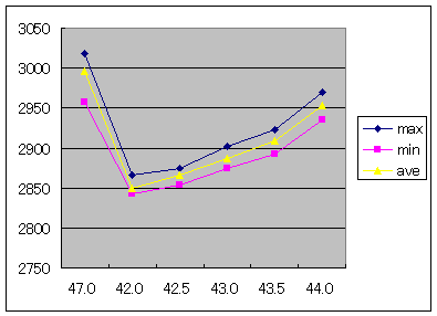

1回目(各5発) 単位 fps
火薬 |
4064 |
BM |
BM |
BM |
BM |
BM |
薬量 |
47.0 |
42.0 |
42.5 |
43.0 |
43.5 |
44.0 |
最大値 |
3018 |
2866 |
2874 |
2902 |
2923 |
2970 |
最小値 |
2957 |
2842 |
2854 |
2875 |
2892 |
2935 |
差 |
61 |
24 |
20 |
27 |
31 |
35 |
平均値 |
2996 |
2849 |
2866 |
2878 |
2909 |
2953 |
σ |
24 |
9 |
9 |
14 |
13 |
15 |

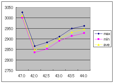

2回目(各5発、1回目終了後に銃身を30分間空冷し実施) 単位 fps
火薬 |
4064 |
BM |
BM |
BM |
BM |
BM |
薬量 |
47.0 |
42.0 |
42.5 |
43.0 |
43.5 |
44.0 |
最大値 |
3026 |
2864 |
2884 |
2911 |
2949 |
2962 |
最小値 |
3001 |
2835 |
2852 |
2891 |
2914 |
2928 |
差 |
25 |
30 |
32 |
20 |
35 |
34 |
平均値 |
3010 |
2848 |
2868 |
2901 |
2931 |
2945 |
σ |
10 |
12 |
14 |
9 |
12 |
13 |
注 2回目の4064-47Grは整理の都合で頭に記載していますが、本当は最後のテストです。
