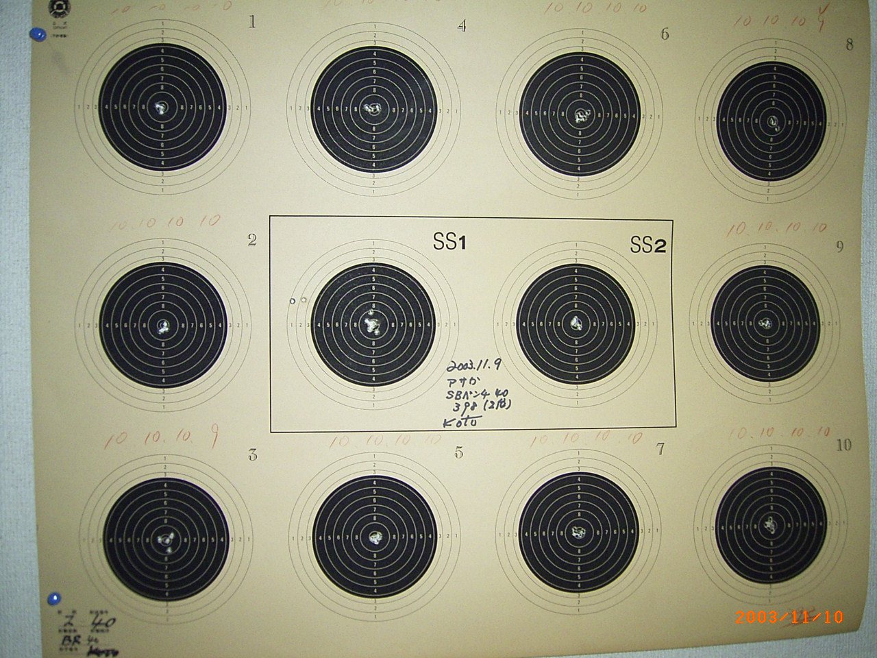

当日は曇り、気温15度、風は数m/sで安定し絶好のコンディションでした。
満射もでて楽しいと同時に得るものも沢山ありました。
なんと言っても、30年以上使用しているソ連製タイガUがまだまだ使えることが分かったことが最大の収穫です。
私の今までの最高は394です。なぜ398にもなったか分析すると
・コンディション 1点、・台がぐらぐらから丈夫なものになっていた 1点
・オープン参加で気楽に撃てた 1点 ・R100が銃にマッチした 1点
というような感じです。(もしくはマグレ?!)
弾については、400点=R50、398(私)=R100、398=エレーアルチメト、395=R50でした。
自分の銃に合った弾を探すことが重要みたいです。
またフリーリコイルよりホールドのほうが成績がいいようです。
結論:私がポジションで成績が悪いのは、腕が悪いためです。
多分他の人の銃も398点を出す性能があるはずです。
これでポジションであたらないないとき銃のせいにすることはできなくなりました。
参考
私の銃では100mで、R100は、ラプアより60mm上に着弾し10発グルーピングは25mmです。
ラプアとエレーはほぼ同じところに着弾し10発グルーピングは30mmです。

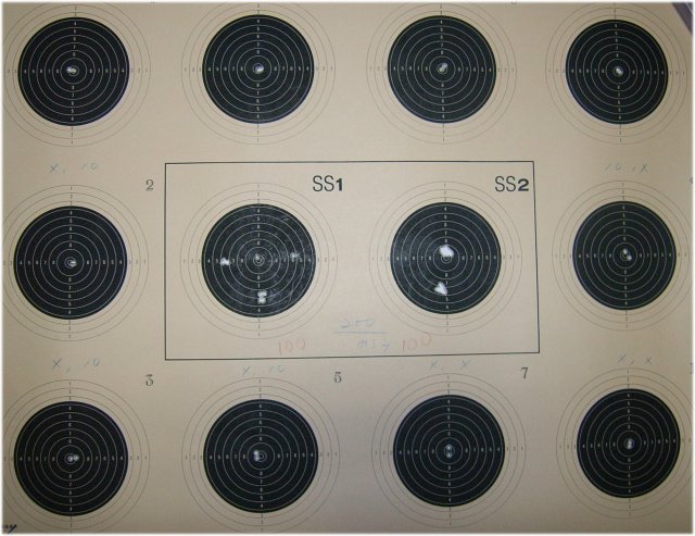

50mベンチレスト40 2009年9月12日13日朝霞射撃場 21名
快晴 無風に近い 絶好のコンデション
いつもベンチは最後の射群で午後撃つのが慣例でした。
午後は風が出てきてかぜの読みが成績を左右されました。
今回は時間の関係で3射群に分けられ、第1射群は無風第3射群は午後で微風でした。
宿敵Yさんは第一射群、1時間の射撃時間でしたが40発20分以下で終了。
リズミカルに早打ちし見事満射!
私は午後の第3射群、やや風がでて風見は少ししか動かず風を読むのに苦労しました。
今回は風が弱かったので全体に良い成績でした。SBは風の練習に最適です。
