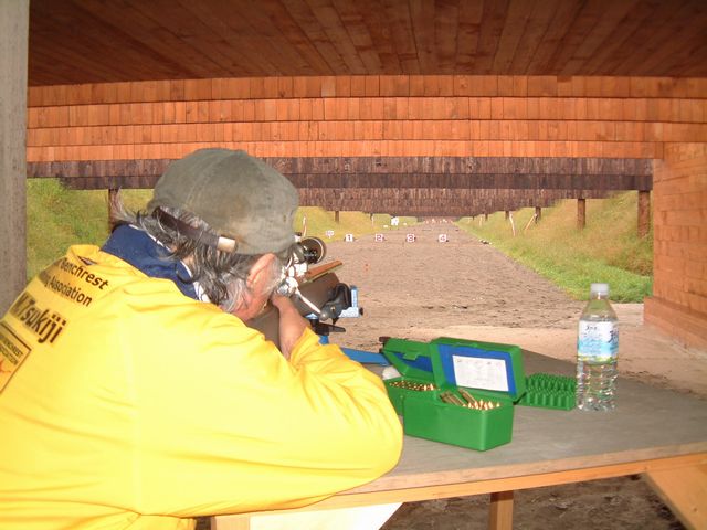

釧路速報 (325) 築地恵 2003 09/08 08:59
只今、釧路より帰京しました。
東京都内から近隣の射撃場に出かけるとして、長瀞なら2時間、西富士でも2時間か
かります。
釧路のホップワンシューテングレンジは、羽田から飛行機で1時間20分、飛行場か
から5分の所にあります。
従って、都内から一番近い射撃場と言うことが出来ます。
射撃場は300m屋外射撃場で、5射座の左右は土手が有りますので風はほぼ無風状
態かそよ風程度です。
光が多いので300mでライフルスコープで6ミリの弾痕が視認できます。
来年来会が出来ればと考えています、射撃場は貸し切りしても1射座一般用に空けて
くれればいいと言うことです。
8〜10人は撃てますね。
来年夏頃に企画したいと考えています。
