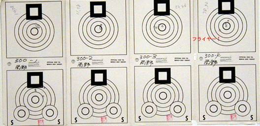

˘äÍ_ČčŁ
\čĚR
ČşĚKčÉćčWBC8ĚŹŃÉćčä㪢_ŁĆFčłęÜľ˝B
2153 Î 2005
09/16 13:03 uú{Ěx`Ě_lv
uú{Ěx`Ě_lvÍäăłńÉČčÜľ˝B¨ßĹƤ˛´˘ÜˇB
ąĚĆŃÍiÉL^łęܡB
QOOTNXPUú
ú{x`XgŚďďˇ@ÎPž
ÓF_lÍPlšĚĹČă˘çǢŹŃĹŕ_lÉČęÜšńB

˘ë˘ëĆÄx`ébđL爐´˘Üľ˝B
ˇŇͲłmĚć¤É˘˘ËęĹđyľßÜšńŞAROOËđyľßéąĆÍĺĎLĆĆńíɴӾĨčܡB
Ěć¤ÉşčĹŕROOđÂĆXJbƾܡBĄÍĹóÔšB
ú{ÉŕQOO[hç˘ĹŞr
[r
[ŤAŠŞłÉÄçęéËęŞÖßÓÉĹŤ˝çAUBRĚiHęe čܡŠçjXg[p_ÁÄđyľÝ˝˘ĹˇB
ĄÍ@ˇŇĚROOĹROWđyľńŨčܡB
ÍctüwöxšŠçEEEEROOÍŕ¤VÉŕ¸éCżĹÁĨčܡB
˘ë˘ëĆ{ÉL爐´˘Üľ˝B

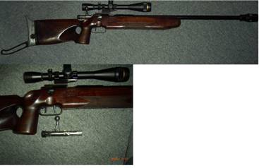

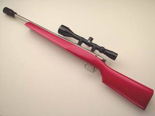

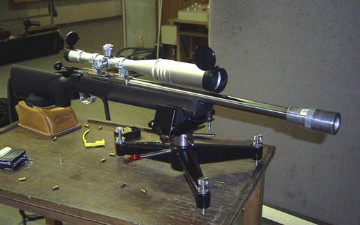

02/21 14:09 WildShotłńĚSBx`ĚĘ^
WildShotłńĚSBx`ĚĘ^ŞÍŤÜľ˝B
http://www.benchrest-japan.com/photo/sbgun.jpg
ANVÍAV
bcĚM54ĹjbPtBjV
ľÄ éĆ̹ƚB
ąńČĚŮľ˘Č`
1445 Î 2005
02/21 14:59 WildShotłńĚSBx`ĚĘ^ťĚQWildShotłńĚSBx`ĚĘ^2ÚšB
http://www.benchrest-japan.com/photo/sbgun1.jpg
1446 ^jV 2005
02/21 15:04@WildshotłńĚSBx`eAǢšË[EE
1444ĚWildshotlĚSBx`eEEEf°çľ˘ĹˇË[
ąĚXR[v{ŚÍÇĚĘĚđÂŻ˝Ěž夊H
{ŚŮÇǢEEHA@ŮÇŮÇĚ{ŚĚŕ̪ʢEEH
ǤČĚž夊HEEE˛ÓŠÍH@˝Ĺľĺ¤ŠH
ÎďˇĚ^CKiĺÍjH^CK[iŐjHĆđˇˇéWildshotlĚSBe͹ꚊHEEEďˇIąęÍĺϨžČđˇĹÍȢšŠIEEE
1447 wildshot 2005
02/21 15:44 TCg
TCgĚ36{šBSBx`ÍŮÚSőA30{ČăgÁÄܡBTCgÍPNbNĚÚŽĘŞ1/8MOAšBŤßĚ׊˘˛ŽŞÂ\šBTCgÍCFćčSBx`ĹlC čܡËB
^jVłńAú{ÉÍ͢ÄĚÄéŮÇAV
bcĚâŁZeŞ é͸šBnzFÉÁŚ˝ŠČH@ťęđüčľÄx`ępĚXgbNÉgÝßÎťęĹSBx`KšBú{śáoŞŐˇéÜĹgÁĢȢ͸šBĘÉJX^oÉđˇˇéKvŤÍ čÜšńBྊľ˝çŮńĚľÄNEĚKvŤÍ éŠŕľęÜšńB
1448 ^jV 2005
02/21 16:00 RU{šŠ`EE
Wildshotl 36{šŠEEEEAâÍč36{Şg˘ć˘ĚĹľĺ¤Ë`iSB50ÉÍEEEj SB50É45{Íg˘ď˘Hć¤ČCŞŠŞĹ;ܾ˝BťęĹ12{ɡŚÄݽ̚ŞEEEAâÍč 36{Ş BEST Ĺľ˝ŠEEEE
˘ë˘ëLč爐´˘Üľ˝B
ĹŕAąĚf°çľ˘Ô˘eđÎďˇĚ^CKH^CK[HiĺÍHŐHjĆđˇłęéĚšŠHEEE

1452 wildshot 2005
02/22 07:47 Re:RU{šŠ`EE
ÎłńĚ40NOAńľÄÁ˝Ć˘¤R éđjIČ^CKĆĚđˇČçoΚB\ľŞĚȢđˇĹˇB500N˝Á˝çÎłöŞgÁĢ˝\rGgĚ^CKƢ¤ąĆŨيŕEEERNVĆľÄĚżlŕ\ŞA˝çȢĚÍoĺĚăEEEľŠľ^CKČ篽RĆľÄ\ľŞČ˘ńšŞËEEE ńÜ衲˘ĚŕÂĆŠČčĚvV[ŞŠŠčܡćBĚIPSCKÝ˝˘ČŕńšBW[gĂłęéńĹQčܡćBXR[vÍTCgĹÍČ^XRĹľ˝B˘ë˘ë éńĹŹŻľÜľ˝BĄAVľ˘ŠŞpĚSBx`ąęŠçÂčܡB_íČ˝éeŞ~ľ˘ĹˇËBÎđdËéĆĄ
ÉČčܡB^jVłńĚSBÍAV
bcšŠEEEŞú{ĹŕÁĢ˝CtÍSBŞS&LAT[ĚUITĹľ˝BĺűaÍFN{gĹľ˝ŞEEEEĚŕÁĢ˝eEEEǤČÁ˝ĚŠČH˘ßľÄࢢńšŞËEEEnzFÉÁŚÄ˘ČŻęÎEEEEú{ÍČńŠnzFŞžÓńšćËE

1462 Î 2005
02/22 20:20 p¸ŠľČŞç
p¸ŠľČŞçĚ^CKöJľÜˇB
^ÔF^CKUASődĘFUDQAegˇFUWiQUDVhj
ZbggKVOASOOOtAXR[vF
|hRU{
ËeFTČăPOČşÚ×sž
wüżiFTOCOOO~işaRX j
http://www.benchrest-japan.com/photo/tiger3.jpg
^jVŹYAźěľYa
GÉăëđŠšÄŚ°éĚÍÚŻČčI
HÉÍqíÉšńI
Î

02/27 18:01 ^CKÝ
{úsrax`ĺďĚĘšB
PDxłń@RXW@iOńËj
QD@@@@RXV
RD@@@@RXTiĹIXXj
SDÎ@@RXTiPOOCXWCXXCXWj
OńQĘĚlłńÍRWXĹľ˝B
műĚ¨Š°Ĺܞܞ^CKÝšB
X|[c}Vbv
ÍśßĚŹŃÍRĘĹľ˝BXRAđÝ˝çĹIV[YůĢéĹÍ čÜšńŠI
đNTĚrrĹvrłńŞĚ_Ě~XđwEľ˝ąĆđv˘oľÜľ˝B
_ĚşŞˇąŚAźŽůłđ\ľÝÜľ˝B

02/27 20:18@395_ÍŔɧhši40NŕĚĚ^CKšŠçEEEjŹÎAtFAv[¸_Ěx`ŚďďˇĹˇB
Šç\ľÄ3ĘŠçSĘi^ŞćęéŠćęȢŠĹĺŤČˇjđL`Ć\żˇéBľŠŕSONŕĚĚ^CKĹRXT_Ͳ§hšB
q|POOđvA~_XkÉľ˝çRXW_đ_ŚéHć¤ČCŞľÜˇB
ć1V[YĹPOO_đĆÁ˝ąĆŞ_˘ßŹĹćQV[YÉXW_ÉČÁ˝Ćv˘ÜˇB_˘ßŹHĹ^C~OđOľ˝HĚĹÍEEEBćSV[YÉXWÍǤľ˝ĚĹľĺ¤Hq|POOĚocLeĚeżHĹÍȢž夊HEEE
˝ŠÉľ¨Šľ˘HeŞĹéAĆÍq|POOÉÍ´śÄܡŞEEE
HĚĺďÍArax`ĹoܡBťnÝuĚäix`jpĹAG[AeBCggpĹEEEB
x`ŚďĚŇŞrax`ĺďÉoȢĹ;太ȢAƽȾĨčܡB
ąĚtĚsĺďŠçx`ËÉŕPIQĹżÝƾĞłčAsŚď̲DÓÉĺĎ´Ó˘˝ľÄܡB
ĄtQÁĹŤČŠÁ˝ĚÍAĺűaROWđPQ{ŠçűKÂ\ĆČčA320úÜĹÉ˝iDđÂŻéxÜĹŕÁĢKvŠçEEEęĆČčÜľ˝B
x`ŚďőŞsĚrax`ŁZÉĹȢAĹÍŔÉîŻČ˘bšB˝ČšB
^CKÉÂŻ˝XR[vÍRU{šŠHST{šŠHPQ{HPU{HHHH
˘ÂĚ{Śđ¨ÂŻÉČçę˝Ěž夊H@¨ćęłÜĹľ˝B
źĚx`ďőłÜĚŹŃÍǤžÁ˝ĚĹľĺ¤EEE

02/27 21:49 Re:RXT_ÍŔɧhšiSONŕĚĚ^CKšŠçEEEj
^jVłńAXW_̢ͪ˝¸çšBđÇÝťąČ˘Üľ˝B
qPOOĚeŞŤ˘ĆvÁ˝ĚÍPžŻĹˇB^şÉPOşŞčX_ÉČčÜľ˝B
¨žtÉľ˝Ş˘AĄxvA~_XkđľÄÝܡB
XR[vÍ^
|hRU{šB
P^Sln`šŠçPNbNRŽç˘Ĺx˘˘ĚšB
HÉÍműŻmĹŹĹŤť¤ĹˇËB
źĚx`ďőłÜĚŹŃÍŠČ\Ş˘˘ŠĆEEEź_ĚâčŞ čܡŠç

1531 OY 2005
02/28 12:45 Re:^CKÝ
đúͨćęlĹľ˝B Ě^CKĹRXTͧhšBiľŠľAR-100ĚšÁÄzgÉfJCÁˇËBj
ťęÉÂŻŠŚÍ92E92E97E100=381_Ƣ¤˝}Č_ĹAञšB
ăźAŇńľnß˝ĚÉ˝šOźŞDDDBąęÁÄAđV[YĚIíčłxÝÉegĚÉvc|SOđhč˝ÁÄ˝ĚŕvöČńž夊ËH
ËĚAN[jOVbgăíčÉSOĘÁĽ٤ŞćŠÁ˝ŠČH

1533 Î 2005
02/28 13:47 Re:^CKÝ
OYłńA×ɨçę˝ĚĹqPOOĚš˘ĹX_ÉňÎľ˝ĚĹÍEEEÂÓ
oąăraĚËÍQOöxŞć˘Ćv˘ÜˇB
ËĚxłń௜ąĆžÁÄÜľ˝B
OYłńâ^jVłńĚOźĚŹŃŞŤ˘ĚÍąĚÓÉ éŠŕmęÜšńB
^jVłń
Ş^CKšBŻÄŕ˝čOžľÄθhłęéľEEE
VľľÄÚ믾˝ç˝đžíęéŠíŠčÜšńŠçB

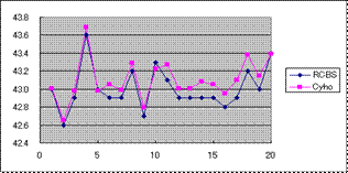

QDÎňĘĚčĆűK
@SWXTâSOUSĹňĘđSP`SRĚÔĹľĂÂόĢ˘ĆąđŠÂŻéB
@Ǣƹ몊ŠÁ˝çűKÉăŢBűKĹżŠ˝ĚRcđŠŢB
@iNńľŠ˝Č˘Ĺć˘ĘÍžçęÜšńIA^jVłńđŠK˘Üľĺ¤j

˛žÉ]˘AzĎ@ɡŇÜĹsÁÄŤÜľ˝B
÷Ş{É抌é˝ŃđŔ´ĹŤÜľ˝B
ĄÜĹÍAzŞoÄAIŞÚâŻéĚŞĆÄŕĹľ˝ŞAzđŠÄ˘éĆ÷ĚŽŤŞćŠŚÄʢšB
ÂćčzĎ@ľÄ˘˝ĚĹeăÍ媊čÜľ˝B
zŞĹĢéÍAIŞ300Ĺ15öăÉăŞéĺCOťŰŞĹéąĆđŔ´ĹŤÜľ˝B
zŞÁŚéĆAXR[vĹŠŚéƨčĚĘnÉ
eľÜˇB
ąęĹAÁÄŕOęÄ੪Ĺ[žĹŤéĘnÉ
eˇéć¤ÉČčÜľ˝B
WildshotlÉĺϴӾĨčܡB
zÉćéĺCOťŰđłŚÄŐŻČŠÁ˝çEEE˘žÉEEEE
ǤľÄžë¤HEEEHHHEEEIJVCČ`HEEEEĹeăžŻŞŠłÝEEÓŁÓŁžÁĢ˝Ćv˘ÜˇB
ËÉÓđÉľ°ŕȨłŚžłéąĆÉSŠç´Ó\ľă°ÜˇB

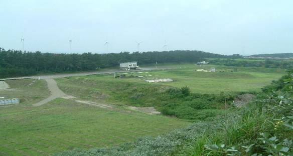

1630 ˇEi 2005
03/12 11:57 Re:ˇEilA˛ÔLč爐´˘ÜˇB
^jVl
> âčĚROOËęÉ
ËęĚŤđřÁŁéć¤ĹS꾢ĚšŞŕ¤ľ¨bľÜˇB
ËÍËęˇ(ËęÇŇjĚwöĹs˘ÜˇĚĹAńíÉŽRĆľÄĚć¤ČľÍCšBQTŞÔËđs˘APTŞÔĹWIđˇđľÜˇBąęŞŤÂ˘ĚšBWIÜĹĚšŞĘŠéÝĹSˇĹŕŕŤÉAŕÉÍxjÂđ~˘Ä čܡŞrD
ŞľËăŞčܡBUOOđŤĹŕ˘ÄéĆSŞoNoNĹËÉČčÜšńBoCAXĚ´śĹˇBńŢéÍęËŔđńlĹËčĆWIđˇđđăľČŞçgpľ˝čľÄ˘ÜˇBynĚn`ŠçŠÜˇĆA
łŚÇŻęÎĂŞÓčĚíłŃ¨đv˘Š×ܡBJęÍNTĚćęyEúŠçšBĄN͢žJęÄŕŞÄ˘ÜšńŞAËęđLľÄ˘éÝďĐĚîĹ½Ě\ŕ čܡB
> łmɨbžłéĚÍAâÍčx`ŚďĚűžĆ´Ó˘˝ľÜˇB
îńöJÍx`ŚďĚbg[ơ˘Ä¨čܡB
> ŔÍAęxsÁÄÝ椊ĆlŚÄ˘˝ĚšŞAEEE
> ~ßéąĆɢ˝ľÜˇB
^jVłńÍknűÉߢƹëɨZܢČĚšŠB
Ô͢čÜšńćBńI[o[ÉČčܡŠçEnnnEEEB
Ę^ÍŇŇŞÇÁ@ęËCtËę
ę@http://www.chizumaru.com/jm.aspx?u=U9IWJ-8LLFJ

03/12 18:14 âčęËËę
ˇłńĚŤÝÍłmťĚŕĚšB
ŠČčĚiV`WNOHjAznłń˝żĆsÁ˝Ş čܡB
ŠçńUOOAVÔšBiSżŹĹˇIj
ܸśĹROOÍŠŚÜšńĹľ˝BßăÉâÁĆŠŚ˝ĆŠÄÜľ˝B
WIđˇÍÂđĽÝOľYb{bgD
ÉZŠčÜľ˝B
ËŔÍ^Rc{Ý˝˘Ĺ
žçŻAFgiĚQŕłŕ čČńƢ¤óÔĹľ˝B
x`ĹUđÂÂŤĹÍČAM1AXvOtB[hĹJł°çľľÜľ˝B
ĄÉČÁÄÝęÎǢv˘ĹšB
^jVłńAbĚíÉęxsÁÄÝ˝ç梊ĆEEE
^Rc{Î

03/13 08:51 ńËËęiâč300mËęj
ąąĚËęËŔÍōšB
x@ÉkľÄAx@Ěž˘ČčÉěéĆą¤ČéƢ¤ŤáĚęšB
Í20Nç˘OÉąąĚËęĚJÝÉKâľÜľ˝ŞAťĚÍËŔÍťęŮÇĹŤĹŕ čÜšńĹľ˝A éöx
ÍŻŞoĢܾ˝B
ľŠľAobtŞáÄǤÉŕČčÜšńBĆÄŕÜĆŕÉÄÜšńB
ÝuŇÉČńĹąńČĹŤČÝőÉľ˝ĚŠĆˇ˘˝çAx@ÉkÉsxÉAąąÍą¤ľ˝çAČńÄž˘űđłęÄAž¤Ć¨čÉľ˝çą¤ČÁ˝ĆžÁĢܾ˝B

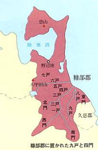

03/13 11:19 nźÍââąľ˘
âčĆÂXÉÜ˝ŞÁÄęËŠçăËÜĹ čܡB
nźĚRÍąąÉ čܡB
http://www.nanyato.com/kanko/outline/outline.html
ââąľ˘ĚÍ
ęËs
ńËSęËŹiËęÍążçj
Ƣ¤óÔÉČÁĢéąĆšBđjĚdÝŞ´śçęܡŞEEE
uÂX§ ăkšŚcďvĚgoćči2003.9.16đUj

ˇŇĹłŚA300ËđˇéĆirŞđŠ]ÔgpĹjWIđˇěĆÉA15ŞđvľÜˇBĘŠéÝEESˇĹAÂĚăđ600éĚÍoCAXËČăĚgCAXŁZÉËđÁŚ˝ć¤ČHŚ˘ŁZHEEĂŞĚíłŃ¨Ěć¤ČC[WĚĹEEEB
áNTŠçďęAľŠľÂ˝Ě\ŕHEEËęLŇŞÝďĐEEśŞoŐ300ËÍČŠČŠĺĎEEExgiíĚęJđméÉÍQlÉČéHËęBŹ
Şn`ăǤľÄŕoÄéBobtŞĆÄŕᡏÄEEEEEB

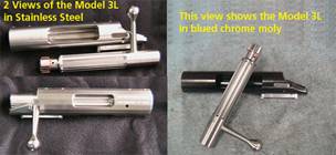

t@ÉÍÜę˝X^[Ěć¤EEE
1686 ÄńƤ 2005
03/18 08:29 ÓĄˇçŞŠçȢEEEE
> BATŞVľ˘3ÂĚbLO^OĚ{gANV
ÎďˇAąĚăqĚśÍĚÓĄAđŕľÄžł˘B
ÉÍAÜÁ˝ ŞŠčÜšńB
ŕęAËđÍ PONÉÍČčܡŞAWIËĹAAREHRESBELBĆ
ÂąĆžŻľŠľÄŤÄÜšńB
ľŠŕAęԾĢ˝ĚÍ HRiGA[nhCtjšŠçEEE
ťęŕłĆiźĚűXÍUĆjĹEEEĘ AP_ÉP_Ťč¸A
HReđx@ɨ袾CÓpüľÜľ˝B
1687 Î 2005
03/18 10:14 Re:ÓĄˇçŞŠçȢEEEE
ŕeÍWildShotłńŠBATđ¨żĚiRćśÉńľÄŕç¤ĚŞ˘˘ŠĆv˘ÜˇB
ÍžtžŻ|óľÜˇB
a`s(Batmachine.co)ÍďĐĚźOšB
bLO^O(Locking lug)Í{gđbNˇéoÁŁči¨AćÁčjĹQCRÂŞĘšB
{gANVÍAÄńƤłńĚĺűaĚć¤É{g𮩵Äěˇé@\šB
a`sÍążç@http://www.batmachine.com/
bLO^OÍążç
http://www.galleryofguns.com/shootingtimes/Articles/DisplayArticles.asp?ID=4701
|ó@Î
ŇŇ@bLOOÍťe[J[ĚÝvvzÉćčPÂAQÂARÂASÂAUÂAXÂÜĹ čܡB
[[^CvĚQÂABATASAKOĚRÂARPAĚSÂAEGUr[ĚUÂAXÂŞ čAŽČŹeÉÉÍć[ÉPÂĆž¤Ěŕ čܡB
1688 ÄńƤ 2005 03/18 11:14 Re:˛˝ZĚĆąëALč爐´˘ÜˇB
BATĐŞVľžľ˝ÜŞR é{gAƢ¤ąĆšŠEEEELč爐´˘ÜˇB
ąńČĚčĹÍ WildshotlŕbˇCŕNŤČ˘Ĺľĺ¤ŠçA
ÎkbşÉ X¨ßčÉČçęAęĺIek`đłęÄžł˘B
ÍAË͹ƞŻÉÍťĄ éĚšŞAeíÉÍÖSSŞŠčÜšńB
eŰ˘čłŚŞŠçȢĚšEEEB

1691 Î 2005
03/18 16:12 bLO^O
WildShotłńAÄńƤłńÉŠíÁÄżâľÜˇB
¨ŚÍÉÉČÁÄŠçĹ\šBłˇĘĹDľÜŕҢŞł˘B
bLO^OÍQžĆXOxARžĆUOx{gŞń]ľÜˇB
ąĚá˘Éć鞸É¢ijŚÄžł˘B

1697 wildshot 2005
03/22 04:48 3Â
bLOEOŞ2ÂŞ˘˘Š3ÂŞ˘˘ŠEEEEüŠçžŚÎ3Â͢˘ńšŞEEE
2Âćč˝ĎÉwbhÉŠŠévV[iÄĹÍgXgƢ˘ÜˇŞjđZXiV[o[ĚŞĹbLOEOƊݤŞjĹó~ßéBJ½pŞ60xOăšĆnhĆXR[vEACs[XĆĚNAXđĆč⡢EEEąę͢íΡšB
ĹßĚXR[vĚACs[XĚaÍĺŤČéΊčšB3ÂĚęAV[o[Šç[XEGCibLOEOŞXChAKChłęéŞjđČľĘĚt@bgE{gižÁżĺ{gjfUCĆČčܡBKChÍ{g¤ĘÉJbgłę˝KChEXbgÉ{gE[XŞÍ˘č{gĚĚoCfCOđRg[ľÜˇB
˝ŞZČĚŠH
60xĚJ½pĹt@C[OEsi{gEANVĚęAłľÍXgCJ[jđçŞĚ200|230gJbLOľČŻęÎČčÜšńBó˘pxĹąĚÚŽĘđžé˝ßÉÍJbLOELĚpxŞ90xĚęćč}ÉČčܡB{gEnh̡łŞŻśĹ čAŠÂt@C[OEsEXvOiXgCJ[EXvOj̽ͪ20|h Á˝ĆŤAflÚÉŕ60xĚnhÉŠŠéI[vÉvˇéÍÍKRIÉ90xćčŤÂČčܡBšŠç60xɡéęAÇńČnÓHvĹąĚÍđ90xŔơéŠEEEeĐ͢ë˘ësöëľÄŤÜľ˝B
ŔđžŚÎúOABATĚ3ÂbLOEANVđŔŰčÉĆčćÝÜľ˝B
14ÂŔčťěľ˝ĚęšBĘÉǤƢ¤óŰÍóŻÜšńĹľ˝ŞEEEŞDńžĚÍ޿ƾÄN[Euf|đŠ˘ČĆŔčěiÍXeXśáČŠÁ˝ąĆšB3ÂbLOEOĚ{gANVÍĚŠç čÜľ˝BLŕŰqŕXeXđDŢ㚪ANVÉÍNĚűŞü˘Ä˘éńšćB
ťĚÓĄĹÍBATÉčđ¨čܡBŕżëńBATÍXeXEfŕťiÉÁŚéĹľć¤EEEEůvŞXeÍ卢šŠçËEEEE
p_ÉéŠHEEEp_Ív[tłęÄܡBÝńČŞÁĢéfđż˝Č˘EEEÔÉŕ˘ëńČíŢŞ čܡBÝńČg^ľŠíȢĆČéƢĚĘČČčܡBtF[Ş čxg[Ş čšBÍŔpŤĹIÔĚĹSWDĚgbNšŞEEEEEWÍĘŠéƹ몽˘ńĹEEEE

03/22 09:53 Re:3Â
wildshotłńAđŕ čŞĆ¤˛´˘ÜˇB
RÂO̡ÍzĘčĹľ˝ŞAZÉ¢ÄÍv˘˝čÜšńĹľ˝B
žíęÄÝęÎťĚĘčĹuĹ̴všËBXOxĹńˇĆąëđUOxɡéńžŠçAPvZĹÍRbLOÉKvČÍÍPDT{ĆČčܡB{gnhđˇˇęÎ KŞ˘ÜˇŞAťęđsiDĆŠéüŤŕ éĹľĺ¤ËB˝žAneBOCtĚlÉŔpĘĹÍHâÍčsďŞ éĚž夊H
v[tcú{ęĹž¤ĆąëĚuÍę˝vunŹłę˝vƢÁ˝j
AXž夊BľŠľAZ^[t@CAECtĚdgÝĆľÄÍAसÁĆĚÉm§łęĢéć¤ÉŕvŚÜˇBĚÉeđüęÄAăëŠçvC}[đ@cƢ¤BťĚÉÇęŮÇĚvVđżßéŕĚž夊B1,500hĚANVÉ͝ꞯ̿lŞâÍč éńĹľĺ¤ËB

BATĚROANVÍ$1,100šB@@a
A|[gÍ$50žŠĹˇB

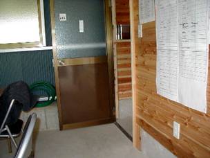

ĎíL znb
OńźxmÉoŠŻ˝ĆŤÍđNžÁ˝ĚĹA5ĚĺďÉQÁľÄAťĚlĎíčÉÁŤÜľ˝B
ܸąŞUeeĚËęĚăëÉBRĆÁĢéĹÍ čÜšńŠAĚÍąąĹęé𞊾˝ęšB
ťąŞăYíÉŽnŽÚłęąÉČÁĢܡB
CtËęĚăëÍA˛ÁťčĚŘŞŘč|łęAĺŤČÔęÉĺĎgšB
WIđˇÉs˝ßÉAJĚúÍGę˝Ř´ĚăđčżéĚĹÍȢŠĆrNrNľČŞçnÁĢ˝Ř´ÍAľÁŠčĆľÄS´ÉĆÁÄĎíÁĢܡB
ÚŽIđÁÄłçÉÁŤÜľ˝AĄÜĹĚć¤ÉC[ĹÝľ˝WIŞXCOľČŞçÚŽˇé¨ĹÍČAżáńĆ[ĚăđÚŽˇé¨ÉĎXłęĢܡB
ˡéŁŕ100mŠç50mÉĎXłęAťęŞ×ÉńíÉ˝čâˇČÁĢܡB
źxmËęÍĺĎgľÄ˘Üľ˝B

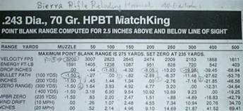

03/27 13:28 tFffl
tFfflPUWÍ[hf[^ŞÚÁĢܡB
eŞFVF@goas@PUW@}b`LO
ÇFx`XgĆŻś[˝ŞQPOl
ňä°FtFfÁĘť
ÎňFľIľ˝Îň
ŹFQUOO
SˇFQDVXQh
lbNOaFODRRWh
ÎňÉ¢ÄÍeđŞđľ˝Ę
@ňĘFSRDO
@íŢFąĚˇłŠçhSOUSĆzčiSOUSÁÄȢĚĹíËÎEEEj
@VFĚnhubNÉSOUSĹQUOOĆ éĚĹ˝ŞÔá˘ČľB
ČăćčAflĆŮÚŻśeđěéąĆÍÂ\šB
ąęđx[XÉľÄFX`
[jOˇęÎODUln`oéŠŕmęÜšńB
Wv
@ĚqVOOĹWvđODOQhiODTjÉľ˝ĆŤĚeĚSˇÍQDWWOhšB
@QDWWO|QDVXQODOWWiQDQSjĚˇŞ čܡB
@HęeĹÍODPOWhiQDVSjŕĚWvÉČčܡB
@ąęĹŕODWln`šŠçWvđĎŚęÎŕÁĆćČ蝤šB
@ićŹésŔFČçČŠÁ˝çǤľć¤EEEj

tr`Ěx`XgĹŕëËÍX čܡB
_lgj[{C[łńAo[K[łńĚëËđŔŰÉÝÜľ˝B
ńWIđmFˇęÎh°ÜˇŞA¢¤ÁŠčÁľܤąĆਨ˘ĚšB
˘EIč ÉQÁłęéFłńǢć¤ĹˇŞ
Eë˾Ȣć¤ńWIđmFđľÄžł˘
ETÁÄžł˘

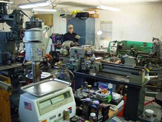

03/31 14:19 vrłńĚdę
WildShotłńÍUSAĹŕLźČKX~XšB
dęđé§ĹȢÍÍĹŠšÄžł˘Ć¨č˘ľ˝çĘ^đÁÄžł˘Üľ˝B
FłńÉöJľÄࢢƢ¤AľŤŞ čÜľ˝ĚĹfھܡB
śĚűÉČÉŠBłęĢéć¤CŞľÜˇŞAzˇéĆ
EíÉ
EĹVslb
ENă¨ůŐ
EEEEEE

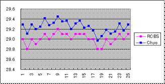

qbarťëťë¨xÝÉľÄAVNAŠäăłńĚgÁĢéŕĚÉľ˝ç˘ŠŞĹľĺ¤ŠH
ĄńQĘšŠçVľˇęÎPĘÉČéĹľĺ¤B

1804 iR 2005 04/27 11:48 jO^[Qbg
ÄńƤłń
˘ÂŕâčńŚľÄ˘˝žŤˇsƾĴӾĢܡB@@jOËęÍ{ÉíÝA]ËěÍɨ´X^CĹĺlQlŞŠčĹZbgAbvľÄ˘ÜˇAćQĆćSĚyjĚßăÉ]ËěĹűKďđJ˘Ä˘ÜˇB@@XR[vÍS{ĚĹčĹRDWO|SDPO{ĚÍÍĚÝnjšAępXR[vÍ_u|XgĆž¤śEQ{Ě|XgŞĆ§ľÄލĹĆÄŕżĹˇBźášBXEÍTbt@[XgÍQDTbĹQlĚI[vjOđčܡAIĚ_aÍGA[ĆŻśĹˇŞÍT~ŮÇĺŤGA[ĚX_ŞqsĚPO_šB@@PbČŕiIčÍODT|ODWjÉeđŽŕřÉIŚČ˘ĆIŞČČčܡBe|ĆYŞĺŘšB
ďÍx`Ć˝ľÍCĹaCĺ\XĆÁĢܡB@ĹÍNŕÉŕüčÜšńŞäľÄąŻéĆpbĆăčČčܡAąĚS|UĚäŞâčšB

04/27 16:18 Re:jO^[Qbg
iRćśA˘ë˘ëƲJɨłŚŐŤÜľÄ˝ÉL爐´˘ÜˇB
{Ć]ËěÉAGA[ĚjOËÝőŞ éĚšŠEEEB
]Ëěłń̪ɨ´X^CƢ¤ąĆÍA]ËěłńÍUËŔHžÁ˝HŠĆv˘ÜˇĚĹAcčgŚéËŔÍRËŔHĘľŠARâAPŞÄȢHEEEBťęĹ@ËęŞärIó˘Ä˘éyjićQĆćSjĚßăČĚšË[EEB
X[ĹŕTbAt@[XgÍ2.5bđAS{ĚXR[vĹŠÄÂEEEąęÍŽĚÍŞ]öǢlĹȢĆôçźáƢÁÄŕEEEᄁĚĹľĺ¤Ë[EEEB
źNöh˘úXÉŹŚçęélĚÝožéËšË[EEEB
ępĚ_u|XgƢ¤żČępXR[vŞ éĚšŠEEEE
iR未@żžĆ¨ÁľáçęéĚšŠçAäXĹÍ𲊡żiŠĆv˘ÜˇEEEEB
@ďŞ éÜAqŠłšÄŐŤ˝˘ĆśśÜˇB

04/27 17:24 jO^[Qbg
ÄńƤłń
XR[vĚliÍ´żPS~AeCXĹÍŮÚQO~šB@ępeÍ´żPS~żQS~šB@@R[gÍFX čÜľ˝ŞbÍťsĘčĚć¤ĹˇA ęÎćčǢšŞW[W[ĹŕÄܡB@eÉpúßȢąĆŞĺŘšAgbvĚIčĹŕPOCPOCPOCTCđÂŁZšŠçB@|WVĹÍlŚçęȢąĆŞNąčܡB@@VgđAęÄAmHɡ§˝ęăđⲡéďˇŕęlĹQúăÉCOÉoŠŻÜˇăÍÄńƤłńɨCšĹˇćëľă¤B
1807 ÄńƤ 2005
04/28 08:05 eCXŞŞřŚÄ˘éHEEŠŕHEEE
iRćśAÚ×L爐´˘ÜˇBS{ĚXR[vĹQOiPSjÍmŠÉńíɿš˼[BępeŞQSiPSjĹAXÉ@ępĚËR[gŕEEE
ťľÄA Ěĺ^ĚjO@BŞ éËęĹľŠÄȢEEE
Ś˘ËIĆv˘ÜˇBú{ĹĚjOĚŁZlűÍę
äHž夊EEE
POl¨çęܡŠEEEBúßȢEEEâÎÉúßȢEEEEĎÍŞńíɨLčĚűXĚÝyľßé˘EIEEEÁŮ̢EAĆv˘ÜˇB

ĎíL znb
ľÁŠčĆľÄS´ÉĆÁÄĎíÁĢܡB
źxmËęÍĺĎgľÄ˘Üľ˝B

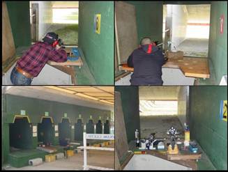

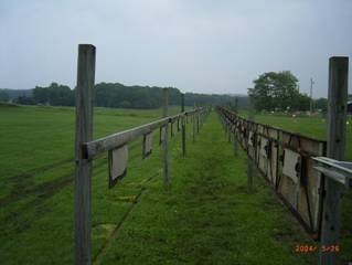

OÉfBPSłńŞźxmËęŞĺĎgľ˝ĆŤÜęĢ˝ĚĹAx`XgŚďĚTPSúĚĹÍyľÝÉsÁÄŤÜľ˝B
znź_ďˇŕRgłęĢܡŞAĘ^ÉBÁÄŤÜľ˝ĚĹAČOĚĘ^ĆärĹŤéć¤ÉÇÁľÜľ˝B
{ÉăYíÉČčÜľ˝B
źxmËę
Ę^Wi2003.09.07j @
iśĚËęj
ŠÂ˘˝ç˛çńĚƨčśĹľ˝B
nßĢÁ˝˝ßAšđÔáŚéƢÁ˝¨ÜŻÜĹ čÜľ˝B
Ô˘ˇĹpĹŤéŠĆžÁ˝çęlĹÍᄁž太AĄńĚć¤ÉĺďâT|[gŞ˘ęÎÂ\Ĺľĺ¤B
ÔĹËęĄÜĹsŻÜˇŞAËŔÍiŞ čܡB
WIđˇÍżĺÁĆłĚć¤ĹˇB
ŽIÍâđoÁÄťšđşčܡĚĹAT|[gŞKvšB
ÍÎďˇÉč`ÁĢ˝žŤÜľ˝B
iâÁĆśŞ°ęÄŤ˝Ëj
âÁĆśŞ°ęÄŤ˝ĚĹAWIđ\éeI轿
ąąÍÓIŞČ˘˝ßAŔSĚ˝ßSÄĚeŠç{gđOľÄAŔSmFđľÄeÉÍGęȢąĆđmFľÄŠçÔřđoľAmFĚvđtŻÄŠçOÉoܡB
ś¤ŞTOĹAEĚŞPOOšB
TOIgĚęÔEĚQÂŞx`XgTOpWIĚBR50šB
iŽIj
ŽIđÂ{ěłńB
ćÉŞŠčĂç˘ĹˇŞAÔ˘DđtŻ˝WIŞÚŽľÄ˘ÜˇB
łˇŞAn^[{ěłńÇ˝čÜľ˝B
Ę^WÇÁ(2005.05.14) @
iÔęj
Oń˝ĆŤÍÔęŕżáńĆŽőłęĢČÄÔđÇąÉ~ß椊Ŕ¤Žç˘Ĺľ˝ŞťĚŞŞ˛Áťč°ĚłęÄĺÔęÉĎgľÄ˘Üľ˝B
ŔÍfBPSłńÉËꪍę˘ÉŽőłę˝ĆłŚÄŕçÁĢ˝ĚĹAvľÔčÉÄǤĎíÁ˝ŠyľÝɾčܾ˝B
¨ŕľë˘¨ÜŻÍÔĚZL eBVXeĚUŽZT[Ş´mľÄÝńȪ½ŃÉnU[hŞtbV ľÄRŞÔˇéĚÉÍÎÁżá˘Üľ˝B
iňä°EÁÄj
e[uĚşŞâÉČÁĢé˝ßAż˝ňä°ŞęÂr aÜĹ]ŞÁľܢܾ˝B
Ô˘ˇĹE˘ÉsĚÍżĺÁĆ|˘ČĆvÁĢ˝çAżĺ¤ÇŁęłńŞŠwÉ˝ĚĹAEÁÄŕç˘Üľ˝B
ieËäj
nkÎôŠ~˛ĹâłęĢé˝ßAHITĚp_ŕSÉÔŠçȢć¤ÉuŤÜľ˝B
ąĚ~˛OŠç čÜľ˝ÁŻH
iraŕżÜľ˝j
raĚPOOŁZŕ čܡBŹeĚqPOOđÁÄéĚđYęÄG[}b`ſܾ˝B

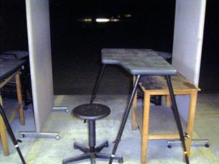

iTOĆPOOËęj
ś¤ŞTOĹEĚŹł˘WIŞPOOšB
iŤşĚšďęŽj
ŤşÉšďęŽđ¨˘ÄlÉÜČÄŕőĹŤéć¤ÉľÄ˘ÜˇBąĚËęÍWIŁčČOÍÔ˘ˇĹŕg˘âˇ˘Ćv˘ÜˇB
i梾ĺÁĆj
梾ĺÁĆăëĚHď ɨđ°˝uÔđNŞłńŞBełę˝ć¤ĹˇB
ęÔE[ĚËŔŞęÔÔ˘ˇĹżâˇ˘ĚĹAznź_ďˇÉËŔ˛ŽľÄŕçÁĿܾ˝B
i~g|Xj
~g|XđÂghsBąĚeÍťÝAüÖ~žť¤ĹˇBĺÉÁĢęÎv~AŞtŠČH
iCŞuőj
žzĚşĹAXĚاÉÍÜęÄÂĺűaÍCŞuőšB
iËęĚăëŠçj
ËęĚăëŠçŠ˝ĆąëšB
iŹŕVt j
E[ÍĚx`Xgt ĚŹŕVłńšB
lbN^[jOÍŕżëńpiđwüˇéĆŤČÇMdČAhoCX𢽞˘Ä˘ÜˇB
ĹßͨZľČŠČŠÉŕQÁōȢć¤Ĺľ˝ŞAvľÔčɨď˘ĹŤÜľ˝B
iznź_ďˇj
znź_ďˇĹˇB
iËęótj
OɽƍÉÍČŠÁ˝ótާhČąĹŽŹľÄ˘ÜˇB
ĹŁęłńNŞłńĆHđH×Üľ˝B
işŠçŠ˝Ôęj
şŠçŠ˝ÔęšBŁęłńŞŕ˘ÄéĚŞŠŚÜˇB

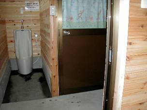

iąĚĚgCPj
fBPSłńŠçăYíČgCŕo˝ĆfÁĢ˝ĚĹAąęđmŠßéĚŕyľÝĹľ˝B
čˇčÍ čÜšńŞANŞłńÍSâčČgŚ˝ť¤ĹˇB
iąĚĚgCQj
ÖŔĚÂşĆgCüčűźűĚhAÉŽŞt˘Ä˘ÜˇB
igCüčűj
gCüčűšB
iŁęłńĆNŞłńj
ĄńĚÉŠwÉ˝ŁęłńĆNŞłńšB
i\ĚgCj
\ĚgCšB
OŠç Á˝Ěž太AĄńßÄCĂŤÜľ˝B

05/30 20:27
ťÝA}JĚUSVđŕÁĢܡB
mlŞjOE^[QbgpÉAQQQ~gđü˘ľ˝ŕĚđŰǾĢܡB
XgbNÍATz[EXgbNšB
ąęđAROECXp[ÉegđˇľÄ˘ÜˇB
jOE^[QbgpÉ쏾˝ĚĹÍČARÍĘÉ čܡŞAROWűaAQOOAÜ˝ÍQQOO[đgpľÜˇB
ÝÉÉAWFPŞČŠÁ˝ĚĹAPOFPđg˘Üľ˝B
ąęĹŕjOE^[QbgÉgpōܡŠH
1865 {ě 2005
05/30 20:30
ÇL
ROECXp[AROOECXp[ÍQQP~gđROWűaÉlbNEAbvľ˝ŕĚšB
˝ŽÍŹł˘ľAQOOÜĹČç¸xÍ\ŞĆˇ˘Ä˘ÜˇB
oćAËđľÄÝܡB
