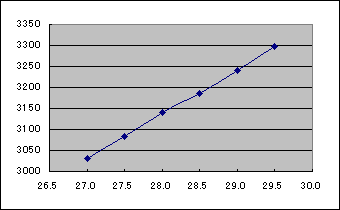

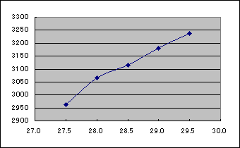

・気温による影響 |
1は夏、2〜4は冬測定。H322では60fps夏の方が高速になる。 |
冬作成した弾が夏になると雷管突破することがあるので注意を要する。 |
・3200fpsを出すのに必要な火薬量 |
夏 |
冬 |

| 1 |
日時 2005/7/31 |
夏 |
場所 ニッコー栃木 |
温度 32度 湿度 64% |
弾頭 バーツウルトラ 68gr |
火薬 H322 |
弾速計 Oehler M35 |
銃 6ppc ジャンプ 0.015” |
5発平均 |
単位 fps |
装填量gr |
1 |
2 |
3 |
4 |
5 |
平均 |
標準偏差 |
最小 |
最大 |
差 |
27.0 |
3051 |
3025 |
3037 |
3017 |
3029 |
3032 |
13 |
3017 |
3051 |
34 |
27.5 |
3081 |
3080 |
3081 |
3088 |
3088 |
3084 |
4 |
3080 |
3088 |
8 |
28.0 |
3143 |
3128 |
3136 |
3136 |
3154 |
3139 |
10 |
3128 |
3154 |
26 |
28.5 |
3189 |
3193 |
3175 |
3180 |
3196 |
3187 |
9 |
3175 |
3196 |
21 |
29.0 |
3253 |
3242 |
3249 |
3237 |
3227 |
3242 |
10 |
3227 |
3253 |
26 |
29.5 |
3309 |
3285 |
3294 |
3305 |
3297 |
3298 |
9 |
3285 |
3309 |
24 |
| 2 |
日時 2008/1/9 |
冬 |
場所 ニッコー栃木 |
温度 10度 湿度 64% |
弾頭 バーツウルトラ 68gr |
火薬 H322 |
弾速計 Oehler M35 |
5発平均 |
単位 fps |
装填量gr |
1 |
2 |
3 |
4 |
5 |
平均 |
標準偏差 |
最小 |
最大 |
差 |
27.5 |
2945 |
2965 |
2980 |
2964 |
2961 |
2963 |
12 |
2945 |
2980 |
35 |
28.0 |
3083 |
3060 |
3048 |
3085 |
3051 |
3065 |
18 |
3048 |
3085 |
37 |
28.5 |
3108 |
3123 |
3116 |
3111 |
3122 |
3116 |
7 |
3108 |
3123 |
15 |
29.0 |
3182 |
3172 |
3180 |
3200 |
3167 |
3180 |
13 |
3167 |
3200 |
33 |
29.5 |
3261 |
3206 |
3280 |
3232 |
3208 |
3237 |
33 |
3206 |
3280 |
74 |

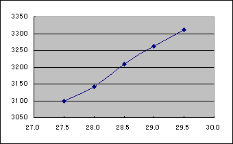

| 3 |
日時 2008/1/9 |
冬 |
場所 ニッコー栃木 |
温度 10度 湿度 64% |
弾頭 バーツウルトラ 68gr |
火薬 N133 |
弾速計 Oehler M35 |
5発平均 |
単位 fps |
装填量gr |
1 |
2 |
3 |
4 |
5 |
平均 |
標準偏差 |
最小 |
最大 |
差 |
27.5 |
3110 |
3092 |
3097 |
3095 |
3098 |
3098 |
7 |
3092 |
3110 |
18 |
28.0 |
3157 |
3152 |
3153 |
3129 |
3118 |
3142 |
17 |
3118 |
3157 |
39 |
28.5 |
3198 |
3214 |
3196 |
3200 |
3234 |
3208 |
16 |
3196 |
3234 |
38 |
29.0 |
3265 |
3258 |
3262 |
3263 |
3262 |
3262 |
3 |
3258 |
3265 |
7 |
29.5 |
3311 |
3300 |
3320 |
3308 |
3316 |
3311 |
8 |
3300 |
3320 |
20 |

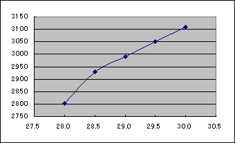

| 4 |
日時 2008/1/9 |
冬 |
場所 ニッコー栃木 |
温度 10度 湿度 64% |
弾頭 バーツウルトラ 68gr |
火薬 BM |
弾速計 Oehler M35 |
5発平均 |
単位 fps |
装填量gr |
1 |
2 |
3 |
4 |
5 |
平均 |
標準偏差 |
最小 |
最大 |
差 |
28.0 |
2702 |
2904 |
2803 |
143 |
2702 |
2904 |
202 |
28.5 |
2939 |
2921 |
2927 |
2928 |
2929 |
8 |
2921 |
2939 |
18 |
29.0 |
3007 |
2982 |
2998 |
2986 |
2972 |
2989 |
14 |
2972 |
3007 |
35 |
29.5 |
3053 |
3030 |
3067 |
3045 |
3054 |
3050 |
14 |
3030 |
3067 |
37 |
30.0 |
3114 |
3122 |
3093 |
3098 |
3116 |
3109 |
12 |
3093 |
3122 |
29 |
